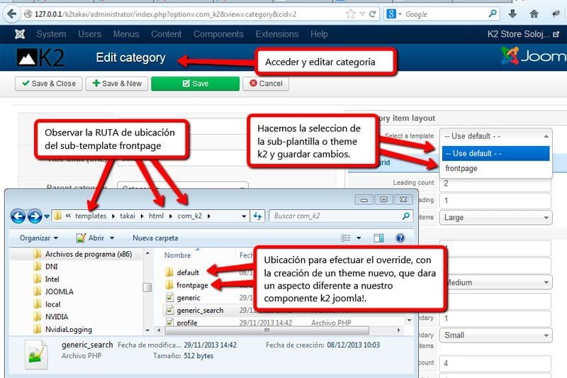

¿Como? Vamos a tratar este ejemplo : Estamos en el interior /templates/TUPLANTILLAJOOMLA/html/com_k2/ .
Copiar (duplicar la carpeta default para dejar el original en el sitio) la carpeta “default” y cambiar su nombre por ejemplo, el de “blog”, esta nueva carpeta con vistas al tema y las categorías, a continuación, será reconocido por el K2, sin tener que existir dentro de /components/com_k2/ y posteriormente, podra ser seleccionado desde las categorias.
Incluyo unas capturas, con señalizaciones precisas, para que lo entendais mejor:
Seleccion theme componente k2
Y vean como en la siguiente captura, se demuestra que en el component raiz de k2, no se encuentra el theme frontpage.
Vista componente raiz k2 joomla!
